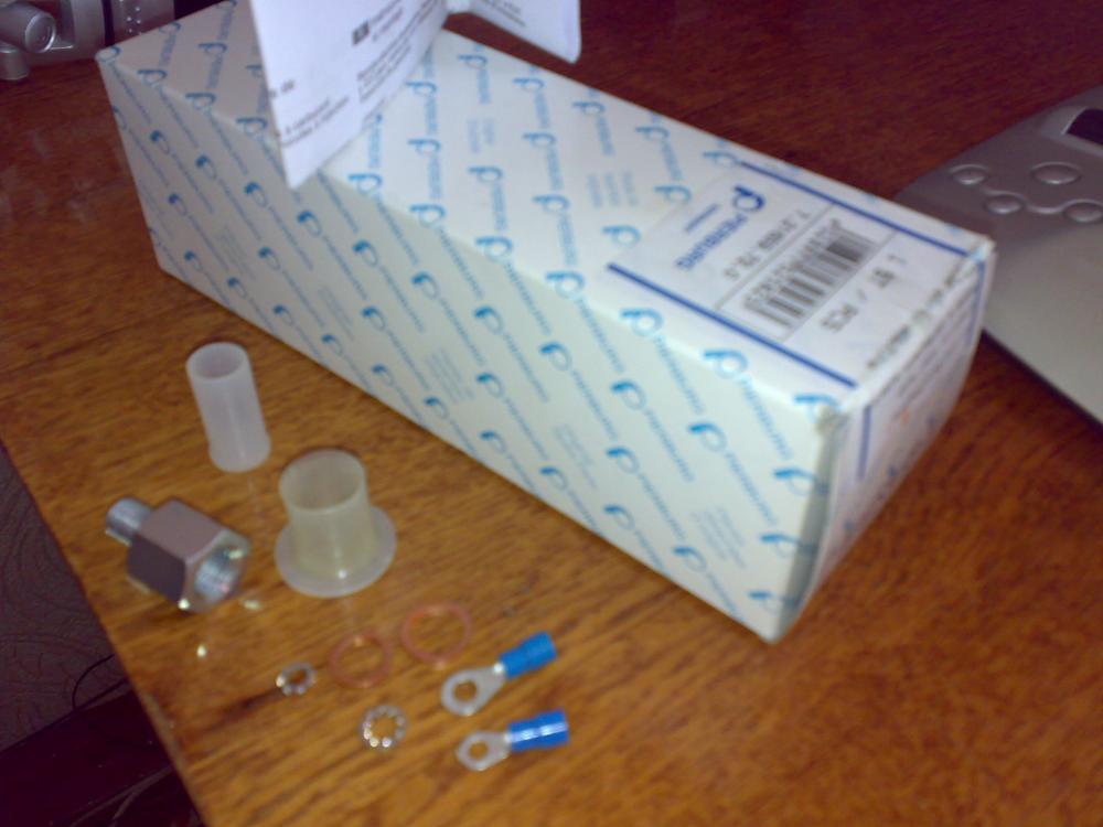

    Я купил PIERBURG неделю назад, http://www.audi-club.ru/forum/showthread.php?t=241792&page=5 пост 97,написано Германия и нет никаких слов о аутомотиве О_о ...

    На коробке было PIERBURG я выше ссылку давал,там видно всё,и сам насос тоже PIERBURG , Насос не сфотках,небыло возможности,спешил поставить пока не стемнело! http://www.audi-club.ru/forum/showpost.php?p=5517938&postcount=97 вот ещё раз фотки коробки ...
    http://www.audi-club.ru/forum/attachment.php?attachmentid=230557&d=1313223849

    даже на пластиковых колпочках было выбито PIERBURG
