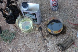

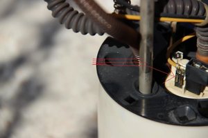

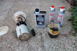

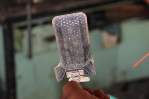

    Доброго времени суток всем! Ребят выкладываю фото как обещал! На данный момент проехал 900 км при палящем южном солнце проблема не возникла! Модуль насоса вообще то не разборный он клеенный, но аккуратно ножом возможно расклеить. Кто решиться на данную процедуру будте аккуратнее внешний стакан (белого цвета) несмотря на свою гибкость излишних усилий не прощает и может лопнуть. Так что спешить не стоит аккуратно подрезаем клеевы полосочки и вынимаем верхнюю черного цвета крышку. Сам насос держится на 3х распорках которые тоже преклеинны к корпусу по такой же технологии расклеиваем его и вынимаем насос вместе с сеточкой. Моем, продуваем ее и собираем всё обратно я склеил все это дело обычным суперкеем эти типы пластмасс он отлично клеит. Да, особое внимание надо уделить контактам насоса могут быть подгоревшими. Сеточку я заквашивал в баночке с WINS (очиститель инжектора) легонько помешивая минут на 20-30, затем очистителем карбюратора эта грязь отлично смывается, и продуваем компрессором. Повторял данную процедуру пока сеточка не стала легко продуваться.
