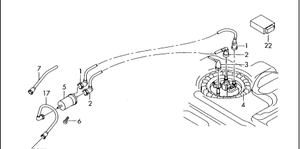

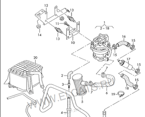

  14. Купыч
    Купыч Участник форума
    1 авг 2011
    333
    Беларусь
    Вот картинки из Экзиста, посмотри, насос должен быть все-таки в баке.

    На днях еду - смотрю мужик стоит на С6, подъехал. говорит машина задергалась, потом вообще заглохла. Завести не может. Снял заднее сиденье, ищет бензонасос, а его там нет. Короче жара, а завестись не может. А у меня шнурок всегда с собой. почитал ошибки - бедная смесь и что-то типа недостаточная вентиляция.
    Короче говорю иди открой люк бензобака, сам ошибки потер, крутанул я ее стартером немного (сек 5-7, удерживая ключ в положении стартера) и машина завелась!
    Короче с приоткрытым бензобаком начала она опять нормально работать. Проверь, может это твоя проблема?
    PS: денег не взял, а на душе приятно от спасибо огромного :)

    Неисправность в пути возникла позади было 800 км возвращаться смысла не было такое может с каждым случиться! По экзисту пробивал нарисован погружной но под люками нет его! Получатся что насос не под люками стоит а посередине как то не логично! Завтра договорился с мужичком на яму к нему заехать буду бак снимать вариантов мало. Ток вот забитая сетка как то не клеится с жарой почему в холодке машина едет как ни в чем не бывало, а стоит температуре за 30 завалить сразу чудить начинает? Причем уровень бензина в баке тоже влияет! [​IMG]

    Проверь вентиляцию 14 пост, попробуй с открытым баком покататься.
    По Эльзе насос в баке.
