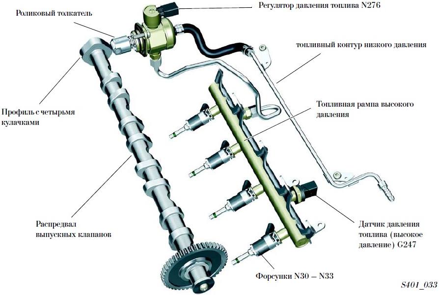

    Давление в рампе должно быть около 4 атмосфер или 0,4мПа
    http://www.youtube.com/watch?v=JX5cP994JTU
  5. Футурама
    Футурама Участник форума
    21 июл 2013
    394
    A4/B8 2.0TQ МТ 290
    Извиняюсь, ошибся, от 4 до 14 мПа, (40-140 бар)
  6. Футурама
    21 июл 2013
    394
    A4/B8 2.0TQ МТ 290
    Как вы себе представляете впрыск топлива в цилиндр, в конце такта сжатия, когда давление там минимум 12 бар из рампы в которой 3-4 бар??? На машинах со впрыском в коллектор давление в рампе 3-4 бар, на моторах TFSI первого поколения давление было до 50 бар, второго поколения до 150 бар. И как вы думаете, для чего на двигателях TFSI нужен ТНВД?
  7. ШТРУНД НАФАНЕВИЧ
    ШТРУНД НАФАНЕВИЧ Живу я здесь
    7 июн 2013
    2.168
    Ханты-Мансийский АО
    А3/CAXC, Q5/DAXC
    Извиняюсь, на тфси так не померишь. Там от топливного насоса через фильтр давление 4 бар, затем тнвд увеличивает в рампе давление в 30 раз.[​IMG]
