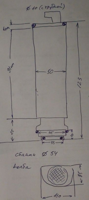

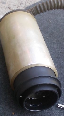

    вобщем слазил.
    вот размеры:

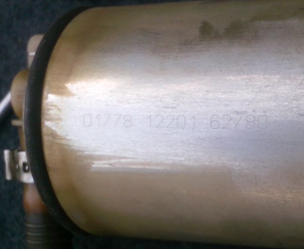

    A4 8E 2,0 01
    насос VDO 01778 12201 62780
  3. michфуд
    michфуд Старожил
    12 окт 2005
    15.243
    A4 8E 2,0 01
    VDO 01778 12201 62780 - ни яндекс ни гугл о таком не слышали :(

    Посмотрел фоты, все также как и у меня, что насос что модуль и давит тоже 4ку как я понел.

    да, внешне очень похоже.... прям оченьна... - только там замена на 3бара как бы считается
    на пассат клубе инитересная фраза
    надо немного включить голову и порассуждать.
    в насосе - нет никакого ограничителя давления - т.о. на выходе давление зависит только от того, какое сопротивление оказываем мы движению топлива. и ессно макс мощность насоса даст макс. давление при проверке "в стенку".
    мощность насоса - есть по сути его производительность - способность прокачать объем за время (я так правильно понимаю, что никакого давления тут нет - есть диаметр входа и выхода и все?).
    Т.о. предположим мой насос должен лить 110л/ч - и любой другой с такой же производительностью будет работать так же?
    Т.е. по показаниям очевидцев тазовый насос давит в стенку 6кг - значит по идее его производительность близка к моей (предположим что мой новый давил в стенку так же) - а значит поставив его в систему мы получим те же самые 3,5-4 атм которые будут регулироваться вакуумным обратным клапаном на рампе?
    Т.е. ключевое слово - не бары и атм с кг - а именно л/ч? т.е. производительность?

    Производительность штука хорошая, но реально такая на машине не нужна.
    Пусть этот товарищ объяснит как ездят на таком насосе машины с К и тем более с КЕ-Jetronik, где необходимо давление в районе 6 бар?
    ИМХО не правильно понимаете. Забываете про силу прокачиваемого потока, т.е. давление. Поток не просто течёт, а еще и выполняет работу - проталкивает бензин через фильтр, дозатор, форсунки и т.д. и для этого нужно давление.

    263
    3B3/B5GP 2.0 03г
    Миш, обмерил вставку свою старую, все размеры в копейку, так что бери Крауф который я тебе писал в теме по маслу и будет тебе счастье

    то что нам нужно - это "производительность при давлении"
    т.е. условно 100л/ч при давлении в 5 бар и 150л/ч при давлении в 2,5бара - будет одно и то же
    и если например у тазового насоса рабочее давление 2,5 а производительность при этом 80 л/ч - то при давлении 5 производительность будет примерно 40л/ч - т.е. он нам не подойдет :)
    а если у него на 2,5 бара производительность будет 180л/ч - то на 4 барах будет как раз 110 - такой пойдет :nod:
    как-то так...

    в общем буду искать
    krauf 770041w как советовал al88f - будем посмотреть
    но блин - вот проблема - не бъется в инет магазинах :(
    есть вроде как Arch EFP500401G - никто не в курсе - это не одно и то же?

    Krauf не прожил и пары месяцев.... вывод - ОВНО!!! НЕ БРАТЬ!!!
    ps Maksumka тоже так же попадал на него как выяснилось.

    Могу присоветовать тока ЭТО VDO 228-233-018-006 Z
    У меня не проехал и 1000км, но! я запросил с нево 5.5 бар.

    это как на поперечниках 1.8т насос получается можно от них брать смело!
  14. dus72
    dus72 Старожил
    4 янв 2009
    12.791
    Тюменская обл.
    957 4.5t Magnum 23"
    а если такой конструкции насос и на 1.8т а4 передний привод то можно от тт225сил насос приладить более производительный

    вот на шкодах гольфах агу мотор стоят
    они ж?
    http://photo.qip.ru/users/dus72/96175178/125832451/#mainImageLink
    http://photo.qip.ru/users/dus72/96175178/125832447/#mainImageLink

    ну похожи, как сравнить-то по фоткам

    вряд ли оно отличается ибо унификация!

    счаз из а3 вытащу и замерю

    Тюменская обл.
    957 4.5t Magnum 23"
    все размеры сходятся только вместо 25 тут 17- пожирнее насосик )
