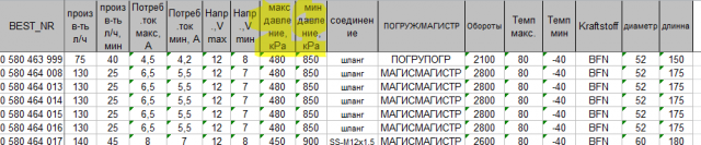

    Я б 0 580 453 453 попробовал бы, похоже они самые распространённые в магазинах.
    Калькуляторов пересчёта паскалей в бары в инете море.
    ЗЫ: Я лично не очень доверяю этой таблице, тк.к конструкция насосов практически одинакова. Только, если номера на них ставят в процессе производственных испытаний, по принципу маркировки процессоров на компы.

    да что-то совсем непонятно - мин давление больше макс давления
    Кпаскаль примерно равен атм

    A4 8E 2,0 01
    там давление мало - 3,5 вроде предел

    Это паспортные данные, реально там гораздо больше. Если верить таблице 4.5 бар.
    Калькулятор http://www.convert-me.com/ru/convert/pressure

    да, типа этого. а насос-то какой?
