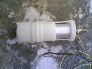

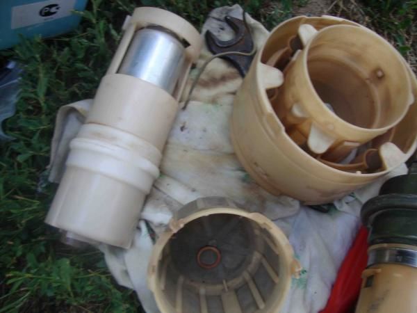

    Вот этот насос один из тех, который помер. Сеточка, походу, уже снята.
    Они его не могли вставить вместе с этой пластиковой корзиной.
    Вытаскивали сам насос из корзины и вставляли в бак. Диаметр насоса 43мм.
    Я все правильно понимаю, что у них должен стоять тонкий насос, а они покупали толстые? И из-за этого он не помещался в шахту вместе с корзиной и сеткой.
    Да, кстати, на входе в дозатор у AAR стоит болт с сеткой? Или тупо пустотелый? Это первый вопрос.
    Второе - какой насос покупать? Что б влез. Бош или пирбург?
    Да, и третье, поменять топливный фильтр сразу же, что ещё нужно сделать, дабы не угробить ещё один насос?
    А какое напряжение должно идти на бензонасос?

    Чтоб не попасть Вам на новый насос,Я считаю правильным перейти по зтой ссылки - http://www.audi-club.ru/forum/showthread.php?t=224769
    PS Я подразумеваю,Вы пытаетесь вставить тонкий насос в гнездо толстого насоса.
    Старый где?Как выглядит?Идентичен новому?

    Если я правильно понимаю, то без разницы какой насос ставить. Общался с человеком, который работает на разборке, он говорит, что шли на 45-ах оба вида насосов(по крайней мере он вынимал из баков разные - и тонкие и толстые). Просто тонкие идут в комплекте со своим стаканом, который как бы делает из тонкого насоса толстый. Еще на толстом насосе есть "грибок" и штуцер с клапаном, которые на тонком насосе уже встроены.
    И еще, лично я вынул со своей машинки толстый насос(очевидно, не родной, т.к. видно, что в бак уже лазили) и поставил тонкий со своей сеткой и той сеткой что идет по стандарту(сетка на насосе преспокойно себе гнется и влазит в корпус). Другое дело мне кажется, что насос мой новый тонкий как-то слабо держится - довольно подвижный, хотя может так и должно быть, в бензобаке я был впервые, не знаю как там все должно быть на самом деле.

    Когда первый раз бензонсос меняли, стоял уже непонятно какой, без корзины. Грибок, которая "сетка", видать тоже не влезла при установке и валялась на дне бака.
    Новые 3 насоса ставились так же без сетки. Как на фотографии - вытаскивали из корзины этот насос и вставляли туда, в бак.
    Может сделать какие-нибудь фотографии ещё? Фотки внутри, в баке может сделать? Пока на данный момент я ничего для себя не уяснил.

    Так на фотографии, я так понимаю, тонкий насос в корзине?
    Сетка(грибок) была приделана к белой корзине. А вы говорите встроена. Я что-то не так понимаю?

    Не так. Сетка - это не "грибок". Сетка, что вы имеете ввиду - зеленая, как тут: http://az270514.vo.msecnd.net/static/ti/6/955/413.jpg
    а грибок(гаситель пульсаций) это хрень в виде нло на правом насосе(накручивается на штуцер) http://i031.radikal.ru/1202/90/fd2d6816d6bc.jpg
