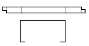

    руками его вытащить - бугагага :) я с другом битый час - фиг там! а еще стоит вкусный запах бензуса :) а еще из-за того что он не в багажнике а под сидушкой - там тоже не очень много место даже со снятыми трубочками...во и еще один момент -в баке должно быть 1/3 и меньше.. у меня было половина и все равно пролилось вниз
    не знаю зачем отрезать трубки, они на хомутах одноразовых - слезают достаточно легко
    съемник схемку приложил (сверху вид полосы, снизу вид после сгибания... по размерам сориентируешься сам на месте - там все понятно, главное пазы на стакане квадратные найти) - вырезал из 5 мм аллюминия и усилил нержавеющей полосой - даже с ним пришлось немного повозиться что бы снять

    А размеры к чертежику есть???Будте добры!!!
  9. Сёма
    Сёма Живу я здесь
    21 авг 2007
    1.672
    #29 Сёма, 15 окт 2010
    я делал на глаз из того что было под рукой :) ... так что я дал направление куда капать :) вроде на форуме был подобный чертеж, но тоже без размеров
