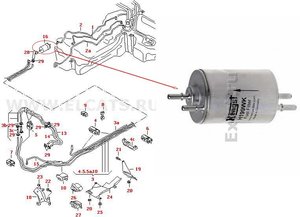

    видать, я чего-то не понимаю... при мне фильтр реально меняли за 5 минут на вывешенной машине...
      48,8 КБ
      371
