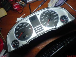

    поторопились обосрать, это ж не сложно сделать. я переделал вчера . насчет ужасного вкуса есть поговорка . её все знают . есть ещё одно выражение : кто как хочет так и д..... .Кому нравится пусть хоть помадой обрисовывают

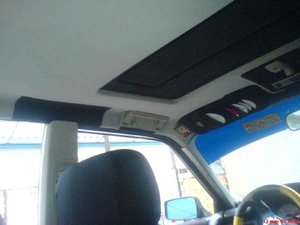

    Saher, я в субботу собираюсь снять потолок и попробовать отмыть его ванишом (хотя и сомневаюсь в хорошем результате). И вот меня начинают посещать мысли, а может быть его перетянуть? Подскажи, какими пользовался материалами (клей, паролон и т.д.)

    Чую у тебя насчёт ваниша нифига не получится... Материал просто осядет и всё.... ты не натянеш его тогда таким как он был

    Тебя что то именно интересует , или весь процесс???
    Машина с люком (электро или механика ) ?

    Если на сотке потолок как на 80 то не все так просто . на 80 потолок приклеен в раёне шахты люка , при установке придется клеить опять моментом . да и снимать не быстро.Насчет ваниша 95% мне кажется не получится . там паралон(не такой как в магазинах) роскиснет у будет кошмар . точно придется перетягивать . Материал брать лучше стрейчевый, я взял не тянущийся ,нае...я сильно . клей брал в банке там гдето 600-1000гр.по запаху как момент . Фото моего потолка посмотри выше

    Весь процес, какой материал, какой клей, ну и так далее... Люк у меня как у тебя механика)
