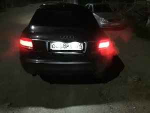

    Изначально я не знал какой расход масла, потому что была течь с задних крышек ГРМ, потом стала жрать по литру на 30км и дымила как паровоз и все 6 свечей в масле и вышибло следом 2 катушки, ни кто не знал все в сервисах говори мотор умер я как так компрессия 13 камеры без задиров и разом все 6 горшков умерли, тут мне человек с форума помог и подсказал как проверить и я проверил и оказался маслоотделитель ВКГ. Поменяли его в сервисе, жор литр на 30км и дым прошёл, и не давно переклеили крышки основную за коробкой и верхние. Проехал после устранения 400км долил 250гр.
    Когда после замены ВКГ приехал в сервис мастер говорит ну мы же говорили так и дымит это мотр умирает, я пошёл курить запустил дымит и выходит моторист и говорит ща пройдёт я все сдела как надо поменял, они жуть гонят. И реально прошло. Единственное что заметил по городу расход меньше но и километраж меньше как на трассу выйдешь тут и начинается. От пункта А в пункт В грамм 100. Слежу сейчас послеикаждой долгой поездки. Вот такая предыстория. Ещё конечно на масло грешу не нравится оно мне паленым пахнёт и как салидол а минуса толком не было утром -2. Мобил 5:50 так себя вёл прит-35. -40 градусов. Густел.
    Жду ваших советов.
    Сейчас выглядит так выхлоп, выше в теме ещё есть фото дыма.
    PS: антифриз на месте.

    Очень похоже на закоксовку поршневых колец. Если долго ездил с "дырявым" маслоотделителем, то 100%. Раскоксовка вряд ли поможет, может навредить. Могут появиться царапины на стенках цилиндров. Если правильно, то нужно вскрывать мотор и менять кольца, заодно маслосъёмные колпачки и много чего ещё по-мелочи. Чистить "впуск", там всё в саже.
