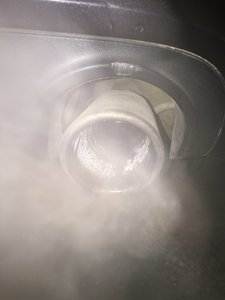

    У всех на моторах такого типа вечером и ночью в прохладную погоду такая фигня? У знакомой сиработы на мазда Rx 7 тоже дымит.
    У меня кажется больше. Фото в студию

    Это у всех и всегда,в сырую холодную погоду.При полностью прогретом моторе и выхлопе-проходит.Если горит масло,то дымит(парит) всегда.

    Если дымит масло, то падает его уровень. Если парует атифриз, то падает уровень антифриза.

    Если присутствует рабочий катализатор,то при сгорании масла в цилиндрах будет только пар и никакого запаха горелого масла.

    Пар пропадает, антифриз на месте масло подъедает и теч буду на днях искать после порыва шланга гидроча вообще все закидало, мыть и тальком сыпать
