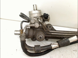

    Только шланг блин гидроусилителя на стыке побежал теперь,:facepalm2::shock: похоже в районе левого колёса все вытекло блин и стоит он 13000 другой 4000 почему то их там два ещё схему не смотрел. Короче приехал домой на эвакуаторе Чтоб насос гидроча не сжеч пробовал доливать все вытекает на землю пришлось вызывать эвакуатор буду разбираться. Позже отпишусь по датчику уровня, надеюсь проблему решил потому как ранее от писчал через каждые 5-20км:)

    Скорее всего обратка сгнила с гура, там давления особо нет,можно и наколхозить если тяжко с монетой

    Сгнил обжим на подачу возле рейки. Не сразу нашли все заросло слоем грязи. Трубка после стыка со шлангом на входе в рейку вварена в корпус рейки и не выкручивается, пришлось одеть обычный хому, поездил держет на сколько хвати?

    Всмысле приварена к рейке??? Такое не возможно, если это так то это жуткий колхоз, на хомут можно посадить, это обратка давление небольшое, для времянки сойдет

    В прямом, ты не понял она те приварена колхозом она с завода похоже идёт цельной трубкой с рейкой я не увидел там на входе в рейку ни какого штуцера или гайки крепления трубка цельная с рейкой я офигел. Думаю это как раз таки подача потому что эксперимент показал что брызжет при давлении именно в сторону по ходу движения к рейке, шланг сползает с трубки которая уже заходит в рейку (нижняя трубка).
    Если есть схему скинь но я говорю нет ни какого болтика что б отвернуть как то железную трубку от рейки. Она на входе в рейку ещё закольцована зачем то 2 раза.

    Вот как-то так выглядит обычно - напорный шланг и обратка пустотелыми болтами к рейке - два штука.
    Фото с места вскрытия в студию, плз.

    А вон как. Потом посмотрю отпишусь может я и не увидел потому как болт с торца

    Снимается сгачала напорный шланг,а потом можно подлезть только к обратке,по другому никак, и ни один хомут не выдержит, если ты подлежил подающий шланг к рейке(те напорный)
