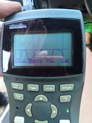

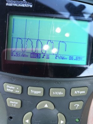

    Здравствуйте. Снял логи с лямбд. Знаю что осцилограф не очень, но какой есть. Подскажите кто понимает. Снято на 3000 об. На 1 фото расстояние между маркерами 1с. На втором напряжение 0.7в между маркерами сверху и снизу.
  7. Bsoft
    Bsoft Участник форума
    24 май 2009
    409
    Audi a6 c5 quattro
    А как тогда быть? Какие действия?
    Покупать заведомо исправные лямбды и только потом смотреть?
  8. serd
    serd Живу я здесь
    22 окт 2011
    1.610
    Архангельская обл.
    Allroad 2.7Т 05 г.
    да
