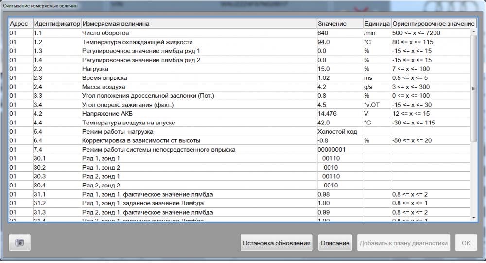

    Нашел, вот последний скрин с замеров, когда бодался со своим мотором.
    1. Надо учитывать разницу в количестве расходомеров -в моем моторе 1, в твоем -2, поэтому сравнивать надо по 3-й группе
    2. Условия для сравнения: хх, тож не ниже 90, свет выкл, длр выкл (отдельно в мми), климат выкл, мми выкл целиком, т.е. никаких электроплтребителей быть не должно, окромя самого мотора

  4. VladislavVS
    VladislavVS Новичок
    9 авг 2015
    62
    Спасибо!
    в моем тоже 1. двиг. такой же. bvj )
