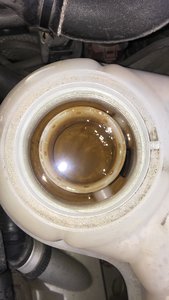

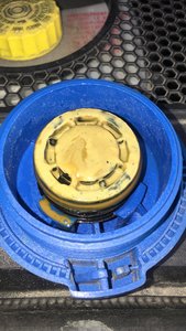

    А6с6, передний, вариатор, 2.4, 2007 год
    Добрый день.
    Вот такая проблема.
    Предположительно из вариатора( как оно туда попало и что теперь делать(?
    Был сильный удар в пп часть авто.

    Менять радиатор ож, антифриз и проверять масло в коробке на содержание этиленгликоля или просто менять полностью.

    Ситуация такая:
    Отдал после ДТП тачку под восстановление.
    Покатался дней 3 и ~300 км. С первого дня было понятно, что из под капота с правой стороны сочиться антифриз.
    Во вторник, утром, по дороге на работу пришлось долить антифриз, тогда и увидел эту жижу(
    Вечером по дороге в сервис доливал уже масло в ДВС ибо лампа загорелась.
    Я предполагаю, что масло из ДВС попадает в систему охлаждения и вытекает вместе с антифризом, но мужики говорят, что это масло из коробки.
    Вот у меня и открылось 2 вопроса по сути.
    Как масло ДВС или коробки может попасть в антифриз? В какой детали, соединении?
    P.s.
    Как думаете кто прав?))

    Радиатор ож и акпп, обычно, это одна деталь.
    Но если был удар спереди, то его, скорее всего, меняли.
    Но смешаться могло и раннее.
    Это что касается масла из вариатора.

    А если из ДВС масло, как я думаю, то где тогда? Думаю на теплообменник или маслоотделитель.
