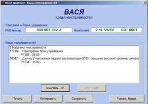

    Народ, нужна помощь в ситуации. Загорелась на приборке лампа EPC (да да EPC, не ESP!!!) и ситуация следующая,машинка стала овощем,по городским пробкам еще норм,а чуть поддать - все,не едет. VAG COM грешит и шлет в педаль (она электронная) и кажет следующее (причем первая ошибка по неисправности блока редкий гость если постоянно тыкать на сброс ошибки,а так только вторая) (картинка 1).

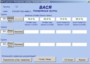

    Дальше идем в измеряемые величины и выбираем группу 62,педаль не нажала, смущает значение датчика 185,там вроде до 49%? (картинка 2)
    и она же при нажатой педали в пол (картинка 3), т.е. оба датчика реагируют?

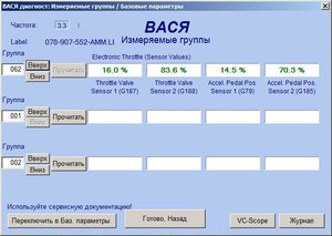

    Блин еще, потерял картинку и забыл в какой из групп видел: четырехзначное значение,причем начинается с 1 вида такого 1000, вот когда нажимаю на сцепление второй нолик становится 1 (1100), потом чуть прижимаю тормоз появляется еще одна единица,сильнее еще одна и значение становится 1111, т.е. "лягушки" норм,вот только смущает что за 1 впереди?
