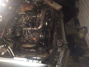

    доброго времени суток,еду я вечером спокойно,ни кого не трогая,загорелся дисплей,говорит что мало антифриза,остановился,смотрю бачок на глазах пустеет и под ногами лужа больше и больше,шланги все целые и сухие,оттянули в гараж,осмотрел еще раз,ну ни как не понять от куда,залил чуть антифриза,сразу струйка с низу,а от куда так и не видно,где то около генератора вроде,в бачок пробовал дунуть,продуется и слышно хорошо шипение,позвал товарища,дунул тот смотрит,сказал где то пузырится с блока за генератором,что там может быть?есть там трубки,шланги какие?что там могло прорвать,что так быстро все выгнало?:confused:

    ну да это уже понял,когда добрался до генератора и снял его,вот фото как сифонит,и интересует как это исправить можно,заменить как посмотрел много дел,а как или чем заделать течь?дел что бы добраться капец сколько

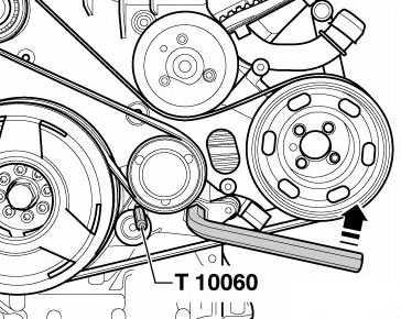

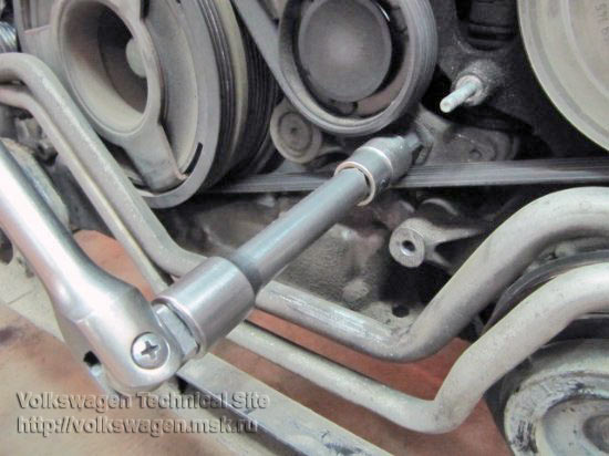

    блин задолбался искать,ни где ни чего нету,что делать то что бы поставить назад ремень?

    здесь

    во блин спасибо большое,его просто повернуть против часовой и снять ремень,то бишь в моем случае поставить и просто отпустить?

    Да, но можешь и фиксатор вставить
