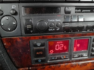

    Проверил, на холод и на тепло 8 канал

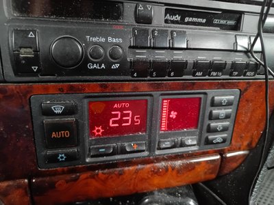

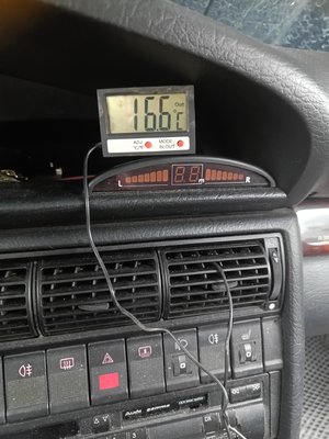

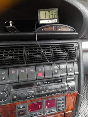

    Показания на 60 канале при 23 градусах за бортом на холостых и показания термометра в воздуховоде

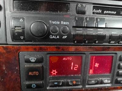

    Съездил на море, на трассе терпимо, а вот в городе все грустно. Ошибок по климату на 1м канале нету. Непонятно почему такое расхождение на 60м канале и термометре

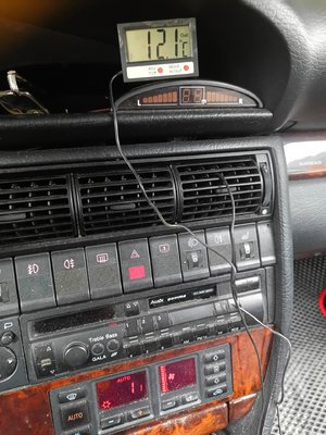

    Машина прогрелась и расхождения стали еще больше. Замер в режиме 22 авто

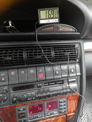

    Режим LO на холостых
