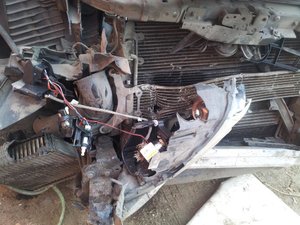

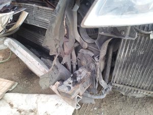

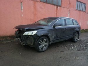

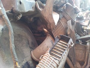

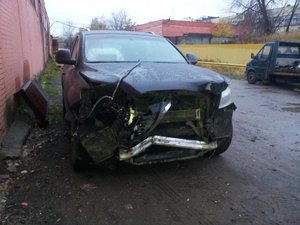

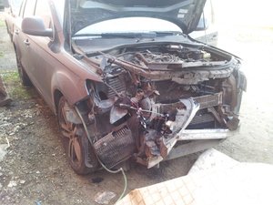

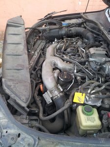

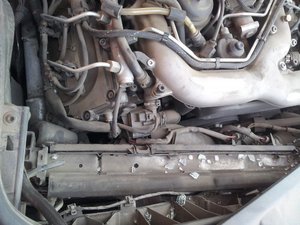

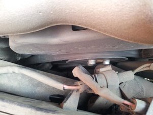

    Беда, разбили Кузю. UPD 26.03.2015
    В общем произошла нелепая история, один олень на деу нексия двигаясь во встречном направлении решил успеть повернуть налево, не уступив дорогу кузе. Не успел... попал под удар на скорости около 80 км/ч. Итог, на фото. Несию сразу в утиль.
    Каски нет, денег тоже не особо...Q7 3.0ТДИ 2008 120тыс пробег....было идеальное состояние... Чего делать? Куда обращаться? Посоветуйте плз...

    спасибо Армен. второго участника с пассажирами сразу увезли на скорой....пока не известно как он был застрахован... скорее всего на 120тр... шанс минимален, но вдруг у него есть расширение ГО, я обычно до 1 млн. делаю.... по поводу запчастей да, естественно б/у, но там стапель нужен судя по деформации лонжеронов, не только носы загнуло.... мотор вроде не должен был пострадать, там все мягкое было - радиаторы, пропеллер, что прижалось к нему.... ремень навесных не порвался, правда обводной ролик пластмассовый раскололо...
    сработали подухи, это еще торпеду, подушку, руль, и блок подушек надо

    Сочувствую. Посмотри крепления подушки двиг. по бокам, они алюм. если треснули значит чуть увело двиг. если был сильный удар, левую срезает железной полоской крепления шланга гидроусил (по-дурацки рассчитали конечно) .
    Если так, то советую посмотреть задний кардан, передний короткий тоже возможно. Поворотные кулаки возможно придется заменить, потом посмотришь сход-развал.

    Все можно не спеша отремонтировать (разборов в МОСКВЕ и МО достаточно) но из-за срабатывания АЭРБЕГОВ за 300 перешагнешь. А лонжероны вряд ли пошли ,носики- это крепеж балки. Удачи тебе.

    Авто выглядит страшно на первый взгляд.Но не так страшно,чтобы невозможно было сделать.На мой взгляд все можно привести в порядок.
    При покупке б\у запчастей выйдет недорого.
