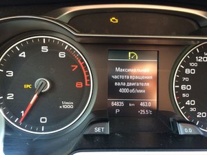

    A4 1.8T 2012
    Сегодня произошла такая бяка загорелся индикатор чек и esp и выдал сообщение : максимальная частота вращения вала двигателя 4000 об/ мин включился аварийный режим и толком не едет . Шнурок должен прийти завтра -послезавтра логи считать не могу пока может кто подскажет что за нах?
    Ранее было так но выключишь опять заведёшь и пропадало а сейчас болт...

  2. Daily Service
    Daily Service Живу я здесь
    2 июл 2013
    4.748
    БМВ
    плохой бензин свечи катушки и многое что еще

  5. viktor13
    viktor13 Участник форума
    20 май 2014
    116
    A4allroad 2.0T 09г
    Привет!
    Шнурок упростит поиск причины, попробую предположить данное ограничение оборотов связано с управлением масляного насоса, причина может быть в насосе, масле, фильтре.

  9. viktor13
    20 май 2014
    116
    A4allroad 2.0T 09г
    Выводы пока не делай может датчик какой глюкнул насос работает под управлением двух датчиков и клапана управления.
    Только шнурок прояснит что именно неисправно.

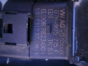

    На всякий случай код катушек подскажите

  15. viktor13
    20 май 2014
    116
    A4allroad 2.0T 09г
    06H 905 115 A это Бош в оригинале
    07K 905 715 F это eldor
    штекер с катушки сними и номер увидишь

  20. viktor13
    20 май 2014
    116
    A4allroad 2.0T 09г
    у меня ELDOR стоят
