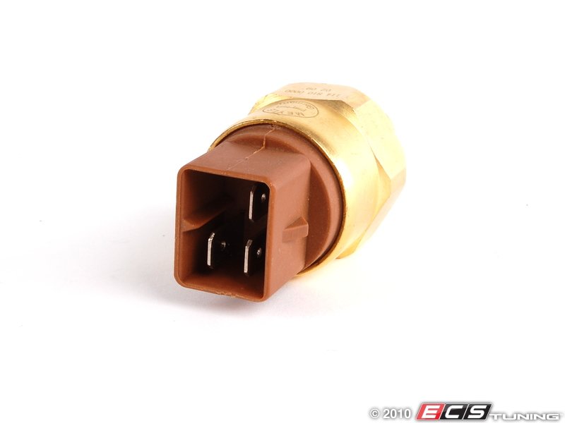

  4. ser_gr72
    ser_gr72 Старожил
    23 окт 2006
    28.034
    он есть на любом моторе на С4.
  5. ser_gr72
    ser_gr72 Старожил
    23 окт 2006
    28.034
    #125 ser_gr72, 18 сен 2017
    ты вообще не читаешь?
    для тех, кто в танке
    №14 на схеме ниже.
    034919369C 3-х контактный
    или 4-х контактный
    не имеет значения.
    главное - контакт R.
  6. mr.Anderson
    mr.Anderson Живу я здесь
    1 апр 2008
    2.496
    Audi A6 C4, 2.6
    VAG058 919 501 A
    Так. Уже понятнее. Но еще вопрос. В том же экзисте они идут. И тот и тот. Как понять какой должен быть 3х или 4х контактный?

  9. ser_gr72
    ser_gr72 Старожил
    23 окт 2006
    28.034
    034919369C
    теперь 3-х контактный.
    в старом 4-х контактном была еще и микросхема. теперь нет.
    второй вариант
    не прокатит
    это датчик другого типа и под другой разъем.
  10. iokiok
    iokiok Адмирал второго космического флота
    13 июн 2013
    2.444
    Ауди-100 1993, AAR
    без разницы, 3 или 4. по четвертому пину подавалось питание когда-то, а потом научились обходиться без него - главное чтоб разъем был по форме тот же.

  16. MCIRI
    MCIRI Живу я здесь
    21 янв 2009
    2.836
    Казахстан
    A 100 4B 1.8 88г.
    Что гадать то? Сделал диагностику, поймал что датчик запрет даёт, всё - значит датчик. Говорю же, что не ты первый, когда запрет на включение кондёра идёт от этого датчика. Последний случай был две недели назад, то же датчик новый был.
    Разобрать его делов то.., у 3х контактного края мягкие не рвутся ( в отличии от 4х контактного). Посмотришь на просвет, между контактами тоненькая сопля будет. Вот она и даёт запрет. Только таблетку, если придёт мысль почистить, шкуркой нельзя чистить, даже нулевкой.

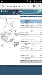

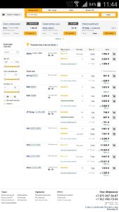

    Полез в емекс, ничего не пойму. По одному номеру а выдает то термовыключатель то ресистор. Тот же бехр который хочу заказать выдает под одно и тоже два разных индекса и везде применимость только 2.3 аар. Остальные в этом запросе кто дает 2.6 и другие кто только 2.3. Начинаю пробивать номера неоригинала по экзисту (взятые с емекса) половина выдает что контактов 2 а не три и это типа термовыключатель для 2.3 аар. Что это за херня?
