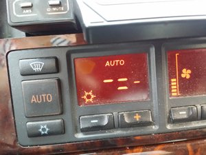

    Короче
    Ты можешь нормально мысль свою высказать? Типа я считаю что сломалось то и то проверяй так и так. Ну не понимаю я твоих намеков

    в момент глюка сними разъем с датчика за правой головой

    С того что на мозги? Попробую
    Просто по всем схемам этот датчик с климой не связан вроде. По схемам выходит что на V6 температура только программно вычисляется

    Ну нет такого! И запах горелого был бы я так понимаю. Он тупо работает, а потом заглушил и не работает. И больше никаких признаков

    Вот я и спрашиваю как этот датчик с климой на V6 связан? Если температура двигателя для климы задается программой блока климы и записана в блоке тупо программой и я ни где не нашел чтобы клима откуда то считывала реальную температуру антифриза. По этому и понять не могу что происходит!

    причем здесь температура с датчика G110, используемая как ориентир для регулировки скорости вентилятора при прогреве салона, и аварийное отключение компрессора по перегреву ОЖ (контакт просто замыкается на массу)?
    при чем здесь датчик температуры, когда речь об аварийном отключении?
    Я где-то сказал про датчик температуры?
    Я говорю про АВАРИЙНЫЙ ВЫКЛЮЧАТЕЛЬ!!!
    я для кого тут пишу и картинки выкладываю?
    не хочешь думать, делай что тебе говорят и не задавай лишних вопросов.
    у тебя же висит конкретная ошибка в 52 канале
    тебе надо было сразу в германию звонить, на завод, а не местным дилерам.
