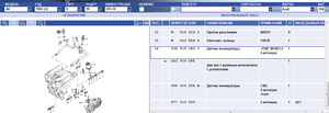

    VAG 8A0 959 482 AA предохранительный выключатель, нигде не нашел какова его функция и при делах ли он
    Или вот эта штука
    VAG8A0 959 482 AB Датчик давления фреона
    И все стоит как крыло от боинга, совсем я опечалился, а если это не то. Перекопал доступные мануалы и нихрена не пойму что этой собаке надо :(

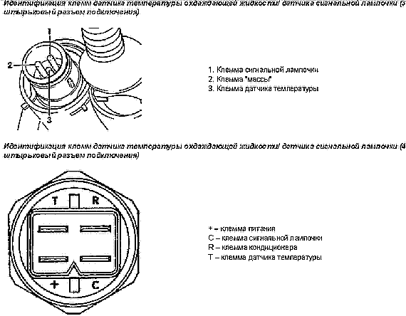

    после перезапуска, даже с непрогретым мотором проблема?
    у трех-четырех контактного датчика, что на термостате ставится на пятицилиндровых моторах один контакт якобы шел на кондей. только не помню, то ли он обычным выключателем работал при перегреве, то ли наоборот. оно ведь есть на v6? можно на горячую и на холодную проверить эту клемму на замыкание с массой? (контакт называется R)

    ведь нашел же проблему по перегреву ОЖ выше 120 градусов
    №14 -3х или 4-х контактный
    номер по желанию.
    когда будет проблема, сними с него разъем
    интересует контакт R

    100/С4/2.3/16.4.91
    Зачем? Их разъемы за левой фарой на лонжероне находятся.
    Один на вентилятор(кстати, он срабатывает при глюке?). Другой предохранительный, при достижении давления в 30 бар отключает компрессор.
    Может удалили его или опцией не предусмотрен. У меня он есть.

    Это я в курсе. Мы про R5.
