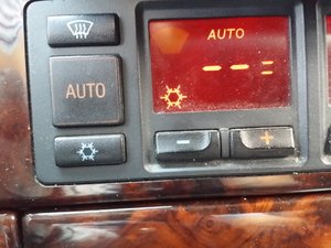

    Audi A6 C4, 2.6
    53 канал компрессор вкл
      584,4 КБ
      12

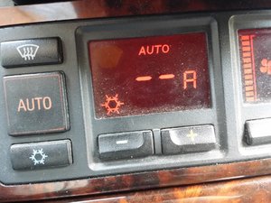

    Audi A6 C4, 2.6
    53 канал компрессор выкл
      565,4 КБ
      14

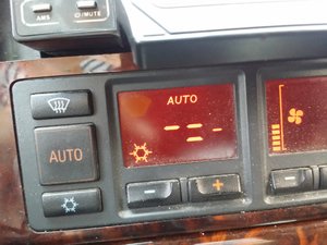

    Audi A6 C4, 2.6
    картинки по состоянию на сейчас, за бортом плюс 30

    Смотрю на твои показания ( первый раз разбираюсь по сигментам, так всегда под рукой диасгностика, там всё проще) всё вроде ясно, что всё работает нормально. Это ты когда показания снимал, вчера когда всё работало нормально?
    Здесь по моему ты не прав. В инструкции написано что горение сигмента что то означает, а у тебя в группе С сегмнта 1 наооборот ни чего не горит. А во всех группах горят 7 т.е. система функционирует нормально. А в группе В горит 1 - К/В отключен вручную - он у тебя не включен всё правильно. И в группе А стоит 1 выявлен режим ECON - будет естественно этот режим К/В не включен.
    Как ты видишь что компрессор не включается, муфта не крутится или не холодит?

    В общем опять компрессор отключился. Сегодня жара, короткие поездки. Подьехал к магазину, заглушил. Завел и все, не работает. То есть на ходу не отключается а вся эта херня происходит при выключении и вкоючении зажигания. Значит явно электроника. При заводке снежинка горит. На 20 канале (напряжение компрессора) показывает 13.3 вольта

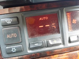

    А вот что в этот момент на 52 канале
  13. mr.Anderson
    mr.Anderson Живу я здесь
    1 апр 2008
    2.496
    Audi A6 C4, 2.6
    нижний сегмент группы В если я правильно прочитал
    Датчик–выключатель контрольной лампы температуры охлаждающей жидкости двигателя
    что это значит и где его искать?

    А вот это на 53 канале
  15. mr.Anderson
    1 апр 2008
    2.496
    Audi A6 C4, 2.6
    Нижний сегмент группы С
    Двунаправленный жгут электропроводки
    Это что за зверь?

    Все показания снимал на работающем даигателе, компрессор по климе включен, в реале муфта не замкнута.
    Я правильно понимаю что это датчик температуры хладагента? Или какой то датчик охлаждения именно двигателя с которого клима берет показания? И что за жгут проводки? Выручайте мужики, не пойму что менять
