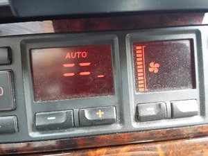

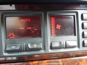

    Каналы проверил, на 20 канале машина все равно показывает 12 вольт при снятом штекере питания, но при этом ошибку клима прописывает. На 52 канале показывает норму при включенном компрессоре, при выключеном сегмент 1

    52 канал, компрессор включен

    52 канал копрессор выкл
