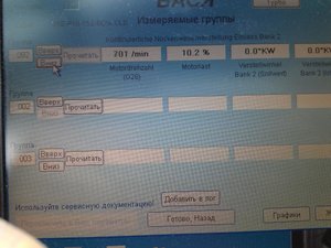

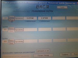

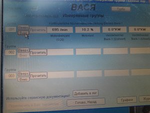

  9. русслава
    русслава Участник форума
    4 авг 2012
    278
    Челябинская обл.
    А6 c7 2014 .2.0 cdnb
    друзья ну подскажите мне пожалуйста какое состояние

  10. levvin
    levvin Bad e-mail
    25 июл 2012
    90
    а6с6 2,4 05г.
    Как начал трещать - так и трещал, я на ней только до дома доехал (15 км) обороты не выше 1500 и не газуя, а потом в 2 сервиса. Во втором начали с замены натяжителя, только это не помогло.
    При всем при этом за месяц до этого случая на диагностике по цепям было всё нормально (вроде 93 групп), и когда затрещала цифры были тоже нормальные. С треском проехал примерно 40 км, клапана не загнуло, и вроде даже цепь не перескочила.
