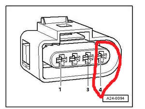

    прозвонил провода на 4 глухо показания (0) может дело не в датчике а в проводке раз нет не какого сигнала ?

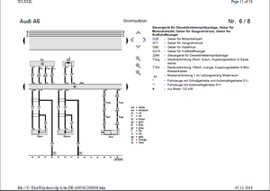

    ты схему смотрел?
    там что-то должно быть?
