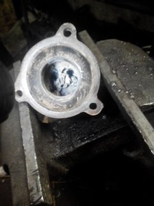

    Вот похоже причина моих провалов...
    Каты забиты. через какие то трещинки в сотах еще выдыхать машина могла, но не полной грудью.
    Сегодня вечером, или завтра днем заберу машину, отпишусь насколько изменилось поведение машины.

    В смысле из-за микросхемы были пропуски зажигания, а из-за них каты сдохли?
  14. audiuser54
    audiuser54 Живу я здесь
    30 май 2012
    1.552
    а6с6-05 bbj3.0 4wd
    Ну почти. Из-за микросхемы зажигание было поздним. Как результат все догорало уже при открытых выпускных клапанах. То есть считай в катах.) далее каты забиты и все.
    Щас все вообще ок. Едет легко, холостой ход отличный, можно рюмку на двиг ставить.
