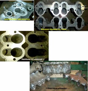

    ....Вот и пройден очередной этап, подготовки ГБЦ...
    ...немного пояснений..
    .... сильно поразило несовпадение каналов в голове и выпускного коллектора, 10 миллиметров в сумме на один канал...( по прокладке) ну тут уж звиняйте...вот те и немцы...
    ...выпускной коллектор ( почти тоже самое) совмещен со впуском ( увеличене на 6 мм)
    ...а так вроде все идет, как планировалость ранее...... осталость изменить профиль Впускных клапанов....и сделать на них и на седлах 30-и град. фаски......
    Зря немцев обижаешь!! Они не дураки! а несовпадение отверстий, которое почему то многие "тюнингаторы" считают дефектом поточного производства,- стандартное простое решение для многих серийных моторов, используется для лучшего наполнения цилиндров топливновоздушной смесью.
    http://www.plamgas.ru/articles/article05/ Почитай, хорошая статейка!

    ....... ага....!!!!!
    ...резкое расширение выпусконого канала на расстоянии 70 мм от ВЫПУСКНОГО клапана...... что думаешь, что сработает на резонансе, увеличев динамитеский наддув...
    ...НУ-НУ..!!!!!!! ..при призвуковых скоростях потока газов.......только обороты в таком случае должны быть далеко за 50 000 оборотов....
    .... этож не Резонатор.... хотя по сути своей таким и является ( это я про ступень в выпуске)
    ..... и еще, машина была задуманна как массовая, и для народа, т.е. ДЕШОВАЯ... так что Это деффект ЛИТЕЙНОГО производства... слава богу не первая голова через мои руки проходит...

    ..... и ещемашина была задуманна как массоваяи для народат.еДЕШОВАЯ... так что Это деффект ЛИТЕЙНОГО производства...
    Вот именно, что массовое производство!!!
    Зачем тогда нужна эта ПЛЕВАЯ экономия? При этих объемах это капля в море, и сделать нормальную литейную форму - ерунда!!! AUDI это AUDI, и они заботятся о своем имени, это не ВАЗ, где плюют на все и на всех!
    Полировка каналов- операция дорогостоящая, и я согласен что эти можно поднять мощность! но в заводских условиях легче установить 5 клапанов на цилиндр и эдим поднять мощность нежели полировать каждую голову!

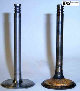

    ...но самое главное , ЭТО , были проточены клапана.....!!!
    ....фаски 30 градусов ( приимущества см. посты выше)....и сделана тонкая тарелка клапана.....

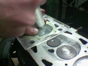

    ...проливка камер сгорания..
    ...как в аптеке 27 кубиков
    .....................................................ТЕОРИЯ......................................
    ....итого объем цилиндра (3,14*81*2/4)*86,4=445 см*2
    ..объем выемки в поршне 15 см*2
    ..объем в прокладке блока (3,14*81*2/4)*2=1,03 см*2
    ...объем недохода поршня не учитываем, т.к. цифры получаются очень малые..... просто все округляем в большую сторону до перврго знака .....
    ....теперь считаем..445/10,5=42,38 см*2 общий объем камеры сгорания....
    ..... вычитаем объемы в поршне и прокладке 42,38-16,03=26,35 см*2
    итого ДЛЯ степени сжатия 10,5 нужна камера сгорания объемом в 26,35 куба...

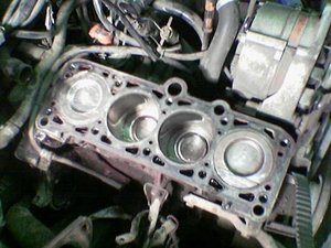

    ........ а вот полированные донышки поршней

    Смелое решение с клапанами:) Вот только долго ли они проживут?
  17. krasilnikOFF
    krasilnikOFF Участник форума
    25 окт 2003
    254
    ГАЗ, ВАЗ еще ВАЗ, Бочка,Ёпиль,А4,Пыжег,Ниссан
    ....долго!!!!
    ...хотя вопрос подразумевался наверное так.... " а не оторвет ли тарелку от стержня?"..
    ....не должно... стоят Гидрокомпенсаторы (без зазорная кинематическая связь)...так вот, нет удара клапана по седлу...

    Вопрос не про отрыв тарелки, а про температурный режим, как быстро они прогорят?
  20. krasilnikOFF
    25 окт 2003
    254
    .....выпускные клапана я оставил в покое, нет, конечнро снял немного подъема, но не так критично, как на впуске..
    ....со впускными произойти ни чего не должно, поясок контакта как был 1,5-2 мм так и остался.... за счет уменьшения массы клапана соотв. и уменьшилась его теплоемкость, а следовательно и охладить более "легкое" тело легче.... за единицу времени...... температура в КЗ не увеличилась до критических величин... так что грется он не будет...
    ....Да я согласен., при использовании "горбатого" вала, с фазой впуска под 300 град, время ОТКРЫТОГО состояния клапана увеличивается, и на охлаждение клапана седлом (теплота в основном отводится в ГБЦ через седло клапана) остается мало "времени", тогда существует вероятность прогара....
