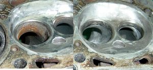

    ...сегодня сделано два впускных канала в голове..... потратилось 5 ПЯТЬ часов работы почти без перекуров..
    .... получилось просто классно!!!!!!!!
    ...фото завтра....
    ...диаметр впускного канала увеличили с 30 до 36 мм, но самое главное, что выбрали много мяса у седла клапана, там канал сильно сужался....

    А вот убрать сужение непосредственно у седла это вы зря .
    Делаеться наоборот завариваеться канал и делаеться еще большее сужение для увеличения скорости перед клапаном и направления газов по касательной к кромке клапана для уменьшения завихрений у кромки со стороны тарелки клапана .

    ...ламинарный поток возможен только при ПРЯМОЛИНЕЙНОМ движении газа.
    если есть радиус закругления, то возникает цетробежная сила закручивающаяя поток.
    на разных скоростях поток разный по векторному составу и сопротивлению. (с) Allent
    ...так вот получается, что это сужение играет двоякую роль
    ...во первых, получается, что в сужении у нас скорость воздуха возрастает.. что в принципи и хорошо..
    ...а во вторых, сразу после этого сужения идет расширение и резкий "поворот"(изменение направления) смеси, что в свою очередь не "есть хорошо". Отражение потока от противоположенной стенки=> завихрение, и снижение скорости в следствии расширения канала=>падение давления ( закон Паскаля)
    ...а у нас сделано немного не так, канал сделан , как можно ровнее, от входа в голову, до самого клапана.. без изгибов..

    .....впускные каналы доделанны полностью, осталься выпуск и совмещение коллекторов...
    ....потом Клапана, фаски, проливка камер, фрезировка под СЖ 10 !
    ...вот тут канал до и после.... как говориться почувствуйте разницу..
