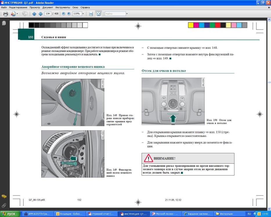

    Закрыл бардачок, немного прижав. Там платочек лежал , видимо попал в защелку. Теперь бардак щелкает, но не открывает. Попытка немного помочь отверткой не помогла:confused: а "много" ломать не хочу.
    Снял защелку на торпеде справа, но не нашел там хвостика, а инструкция в бардачке.
    :help:

    А если при нажатии кнопки крышку бардачка немного рукой прижать?

    Прижимал. Не помогает.
    За инструкцию спасибо. Только вот та пластмассовая штука (я так понимаю там отвертка должна быть) она у меня внутри пустая. пытался обычной отверткой залесть, но коротка отвертка была, нужна очень длинная.

    Щас сам побегу. ОТКРЫЛ!
    Методом надавливания с разной интенсивностью и тыканием в кнопку аварийного открывания.
