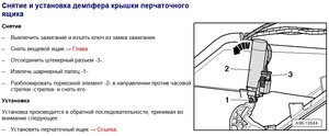

    Отключать ничего не нужно.
    Скорей всего и менять ничего не придётся,там насколько я помню выскакивает стопорный палец(№1 на рисунке)поставить его на место и получше его зафиксировать.

    И на последок вопросик. На картинке есть ссылки на снятие вещевого ящика и его установка. Это у вас где то справочник какой то? Если да то можно ли сделать картинки этих ссылок. Что бы знал паследовательность как все правильно снять. Не хотелось бы сломать какие то крепления и потом мучаться от сверчков.
