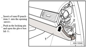

    Глупый вопрос, может быть, но...как открыть снятый отключенный от проводов бардачок?Кнопка ж на торпедо :)
  11. Алексей М.
    Алексей М. Живу я здесь
    22 дек 2004
    3.649
    Латвия
    A6 C6 2.7TDI BPP Quattro
    Сам не видел, но говорят есть некое отверстие аварийное, туда чем то тонким ткнуть надо.

    Справа снять заглушку предохранителей. И нажать ключем, для разблокировки бардачка (отверстие куда нажать увидите).

    Тыкать сюдой:
  15. gyurza2000
    gyurza2000 Участник форума
    21 сен 2013
    236
    AllRoad C6 4F 2.7D
    Да, нашёл, всем спасибо, я невнимательный :) Там ручкой шариковой нормально тыкать получается. Открыл
