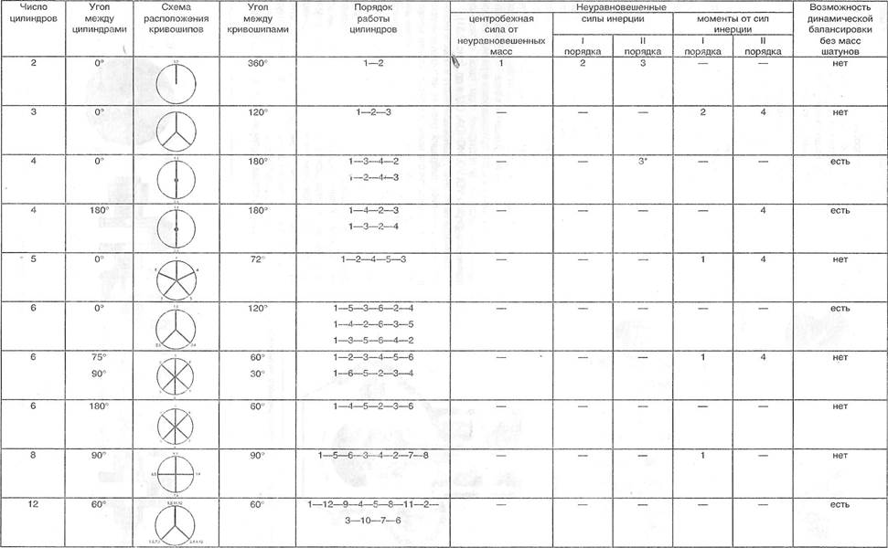

    Ссылку же дал в п.9,там все расписано и таблица по кв есть,где показано какие валы балансировать можно голыми,а какие только с шатунами.
    Вот цитата оттуда
    Силы и моменты, действующие на вал, через подшипники вала передаются на блок цилиндров и далее через опоры дви­гателя на кузов автомобиля. При этом двигатель считается уравновешенным, если на его опоры на постоянном режиме работы действуют неизменные силы и моменты. Переменные усилия на опорах вызывают неуравновешенность двигателя, из-за чего возникает вибрация как двигателя, так и кузова автомобиля. Вибрации могут возникать не только от механи­ческой части двигателя (плохая уравновешенность, большая разница размеров и масс деталей и т.д.), но и от неравномер­ности крутящего момента двигателя из-за неисправности раз­личных систем, когда, например, подача топлива и момент зажигания существенно различаются по цилиндрам.
    Несколько снизить вибрации помогает специальная конст­рукция опор двигателя (например, с жидкостными демпферами).
    "При производстве двигателя добиваются сведения к ми­нимуму всех сил инерции и моментов от них. Это достигается уравновешиванием двигателя путем балансировки коленча­того вала, маховика, подбором масс шатунов и поршней и т.д. Однако далеко не все силы инерции и моменты могут быть полностью уравновешены. Наличие таких сил и моментов во многом определяется конструктивной схемой двигателя"

    Смотри таблицу. К примеру пятицилиндровые.Заменишь шатуны, поршни пусть даже все будут одинакового веса,но не того какой был раньше,то балансировка неизбежна.

    Ты о какой таблице говоришь? Из pdf? Страница какая в ней?

    Если даже 5котловые балансировались вместе с шпг,то совсем не значит что при ремонте надо такой тупняк повторить,отбалансировал колено,шпг бери любую и развешивай и желательно не всборе а отдельно шатун/поршень и всё будет в лучшем виде

  18. zhenek7108

    Не кажет

    И на шо ты хотел обратить внимание? На последний столбец?

    Ну да
