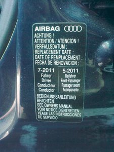

    audi A4/B5 1.6 96

    У друга на Мерседесе S класса 1999 года раскрылись на ходу просто так боковые подушки все, ехал ровно 40км/ч по городу. Так что возможно и есть определенный срок у пиропатрона.

    Регламентированный срок службы есть, хотя есть и примеры разного рода.
    Например,у друга на 13-ти летнем Гольфе боковая подушка сработала при боковом ударе как надо. А у другого знакомого в свое время на 5-ти летнем Гольфе сработали фронталки от наезда на Л,П. на 60 км/ч.

    не факт что подушки стрельнутые,это может подтвердить только вскрытие детали и просмотр есть подушка или нет так как многие делают следующим образом!!!!после дтп чтобы не тратится лишний раз на подушки вместо них впаивают транзисторы и продают, и когда машину проверяют компьютером он кажет что подушка на месте а на самом деле там заначевал фиг!!!!но есть ещё и такой вариан по крайней мере на кузове б6 знаю точно датчики адара есть в боковых стойках дверей и они там честно говоря вообще не защищены и там очень много конденсата образуется и они просто сгорают и начинает гореть ошибка подушки!!!!на разборке датчик стоит 1000 рублей,ставь,стирай ошибку и не парься,только перед заменой датчика надо полностью отсоединить аккомулятор и не в коем случае не включать пока не поставишь новый или хотябы старый датчик на место!!!!!!!!!
