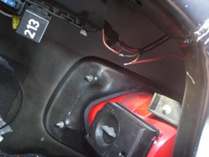

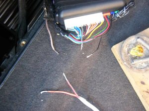

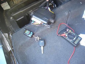

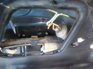

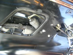

    если еще надо-
    запихиваем моторчикбцепим его к тяге.Находим провод C3 стимулирующ багажник.(за одно к выходу C6 подключил webasto,т.е. от пульта сигн можно включать обогрев)пояльник в руки..
    протаскиваем провода к крышке багажника,и пользуемся.

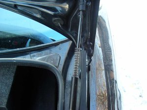

    Ответ: Багажник с кнопки

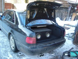

    усть мысль поставить пружинку.при отперании,крышка припадым за вчет пружины,а дальше помогут амортизаторы
    я тож сфоткал - кароч соорри за качество фоток:
  10. Topolini
    Topolini Живу я здесь
    10 сен 2004
    2.219
    quattro
    доходчиво! 5 баллов:up:
    а у тебя 2 моторчика??одним не тянет??
    было 2 - один сдох, - ставил предыдущий хозяин, у меня один прекрасно справляется..
    на А8 немного по другому, но суть таже... - тягу двигает моторчик...
