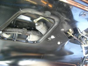

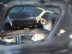

    для АВАНТОВ - кароче есть там 2 тяги(я думаю на седанах ОДНА),которые идут непосредственно К крючкам запирающим, они соединены в одном месте и от него идёт ещё одна тяга - к замку(с ключа итд итп) - так вот иднея в том,чтоб эту тягу соединить со своей самодельной тягой, которая идёт к так называемому "втягивающему центральному замку"...
    у меня это просто тупо кусок толстой проволки, которая одним концом цепляется за центральную тягу(идущую к замку), а другим к "ВТЦ"...
    обьяснятьт как и что - долго и непонятливо,понимаю...
    постараюсь сфоткать как можно скорее... всё руки не доходят...и холодно...БРР

    если еще надо-
    запихиваем моторчикбцепим его к тяге.Находим провод C3 стимулирующ багажник.(за одно к выходу C6 подключил webasto,т.е. от пульта сигн можно включать обогрев)пояльник в руки..
    протаскиваем провода к крышке багажника,и пользуемся.

  9. BahoSSS

    я тож сфоткал - кароч соорри за качество фоток:

  10. Topolini
    Topolini Живу я здесь
    10 сен 2004
    2.219
    quattro
    Ответ: Багажник с кнопки
    доходчиво! 5 баллов:up:
  11. янка
    янка Участник форума
    9 фев 2006
    443
    А80 93.г 2.0 ABT AVANT на ГАЗУ
    а у тебя 2 моторчика??одним не тянет??

  13. BahoSSS
    BahoSSS адский алкаш
    9 мар 2005
    16.327
    Владимирская обл.
    УАЗ буханка
    было 2 - один сдох, - ставил предыдущий хозяин, у меня один прекрасно справляется..
    на А8 немного по другому, но суть таже... - тягу двигает моторчик...
