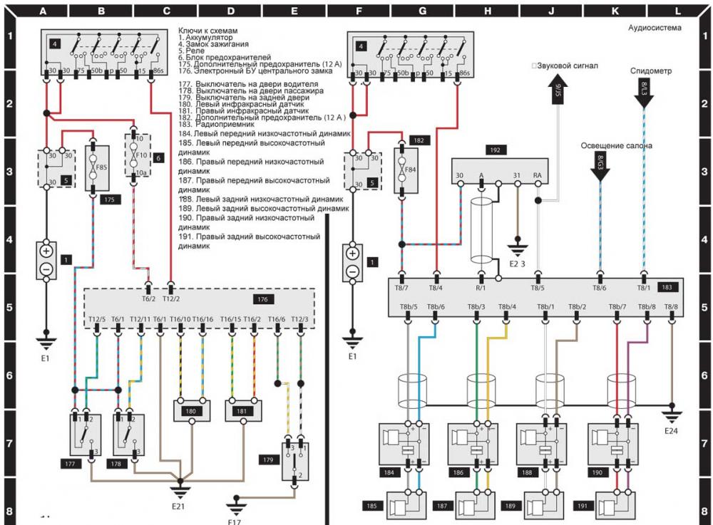

    или это у меня глюки?
    нижняя схема
    http://automn.ru/audi-100/audi-3252-10.m_id-298.m_id2-304.html
    с
    мотрим на R16, первый контакт ->t4/1-> в блоке коммутации наушников из серо-красного он превращается в синекрасный, приходит в t4/3 и замыкается на t2/2?
    там же странное превращение коричнево-черного провода из T4g2 вверху через колодку правого заднего динамика в красно-зеленый t4g1. имхо какойтой наркоманией попахивает..

    У тебя глюки адмирал.
    Нет на схеме контактов Т4/1, Т4/3 и Т2/2.
    Наркоманией попахивает.
    Что тебя в данной схеме не устраивает? Производитель может менять цвета проводов, особенно после разъёмов.
    Сделай по-громче, надави на гашетку и следи за дорогой.

    пока что там тишина)
    ну как же нету, если есть.. смотреть, к чему подключен R16 на нижней схеме и куда оно там дальше ведет..
    а, интересное было: левая колонка полностью в обрыве и обвес рваный. правай колонка - сначала та же фигня, а потом бац - вдруг обрыв пропал (но подвес такой же рваный)

    T4f, T4e, T4g.
    T4 нет.
    А косяк в схеме конечно есть. Перемычка между красно/зел и кор/чёрн не выглядит необходимой.

    не, у меня та, на которую ссылку давал. короче, выкинул к чорту переключалку на наушники, сигнал взял со 2 и 3 из 5-контактного и запараллелил с высокочастотником. не знаю, угадал ли с фазой - на подменом динамике никаких опознавательных знаков не увидел. переворачивал полярность - особой разницы на живом звуке не уловил. на генераторе, если на 180 сдвигать фазу, оно, конечно, есть.
