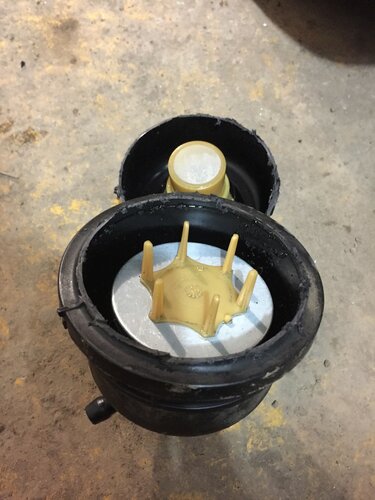

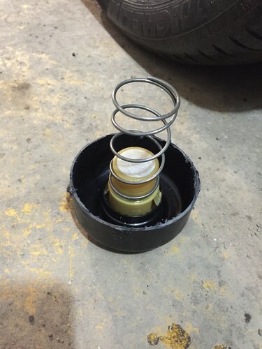

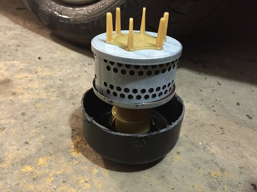

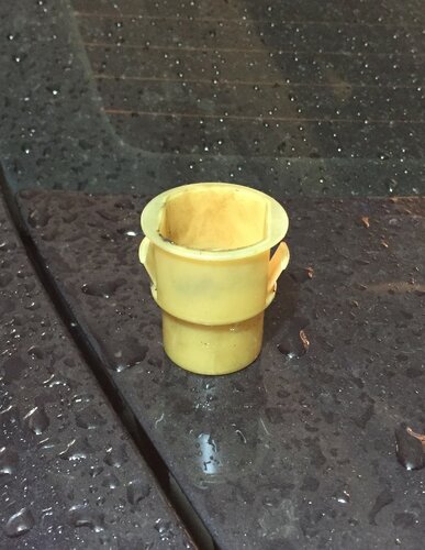

  6. MyNameIsAlex
    MyNameIsAlex Живу я здесь
    14 апр 2007
    1.324
    Башкортостан респ.
    Audi A6C7 3.0 TDI 2013

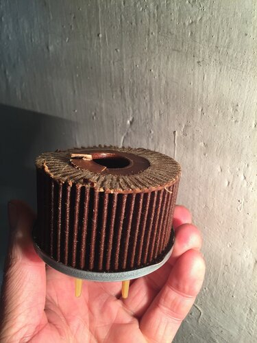

    Распил произошел. Вот его внутренности.
    В принципе с SSP совпадает :nod:
    [more]

    Ну и как фильтр что грязный грязный забитый или нет? ИМХО лишняя операция и трата денег на замену бачка.

  9. mayson
    mayson Живу я здесь
    13 дек 2013
    1.206
    A6C7AR 3.0TDI
    так корпус фильтра распилите и покажите, а так непонятно что с ним

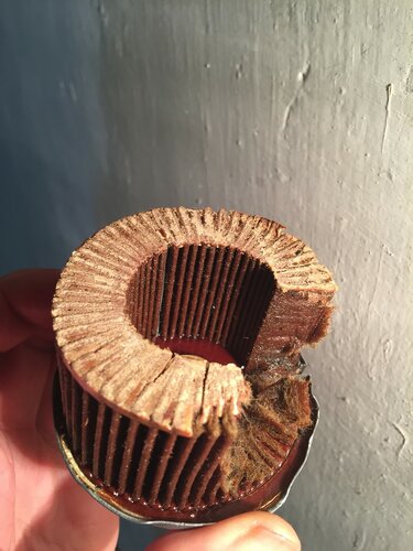

  11. MyNameIsAlex
    14 апр 2007
    1.324
    Башкортостан респ.
    Поменял на пробеге 170 тыс.
    Фильтр распилю, самому тоже интересно. Просто в гараж случайно попал - времени хватило только в корпус вскрыть.
    А по поводу напрасной траты средств - не согласен. При прокачке со старым фильтром наблюдалось сильное бурление в бачке, причем резкое, как выброс. Я так думаю, что фильтр не справлялся с напором и приподнимался, и в этот момент жижа даже выплескивалась из бачка. При прокачке с новым бачком такого не наблюдалось.
  12. MyNameIsAlex
    14 апр 2007
    1.324
    Башкортостан респ.
    Внутри и снаружи одинаков на первый взгляд. На внутренней поверхности налет есть.

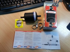

  15. Грошихин Роман
    Грошихин Роман Живу я здесь
    25 дек 2011
    1.955
    A6C6 2008г 2.0TDI
    Поменял жижу ГУРа , но вижу , что она начала темнеть . На глаза попался вот такой фильтр для ГУРа и масла АКПП . Думаю поставить . В инете много статей про полезность такого девайса . Как думаете ?

    получается если фильтр забьется на глухо то клапан откроется и масло мимо фильтра пойдет ?
  19. MyNameIsAlex
    14 апр 2007
    1.324
    Башкортостан респ.
    Похоже что так.
    Читал про дополнительные фильтры. Думаю, что лучше жижу поменять вовремя.
    А еще в в бачки магниты ставят....
