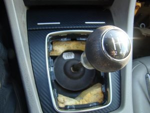

    Снимаем площадку под рычаг КПП (фото нет, но сложного ничего там нет; там 4 защёлки по краям, просто подковырнуть аккуратно и выдернуть вверх.
    Дальше снимаем чехол рукоятки и сам наболдажник (фото опять нет; наболдажник крепится хомутом, снять не проблемно ни разу).

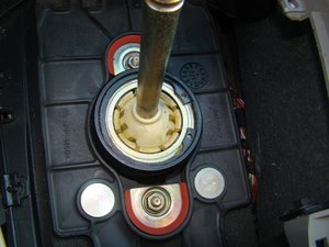

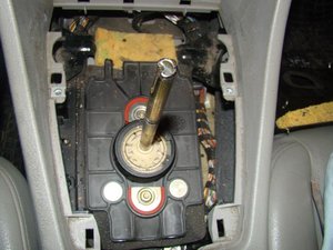

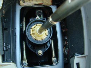

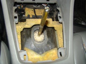

    После этого получаем такой вот обзор:
    Убираем "ненужное":

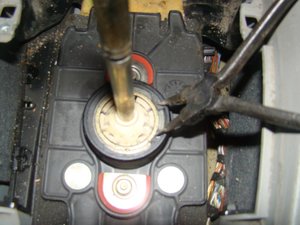

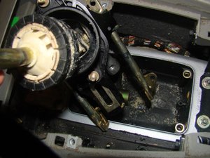

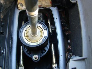

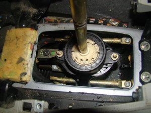

    Дальше снимаем стопорное кольцо (я снимал заточенными круглогубцами):
    Отворачиваем 2 болта крепления защиты и убираем ее оттуда:
    Далее отворачиваем 6 болтов крепления самой кулисы. 4 болта на салазках и еще 2 кулисы.

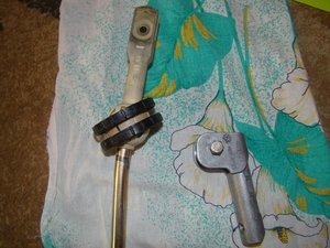

    Забираем открученную кулису и освобождаем кулису от салазок:

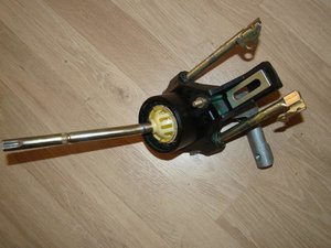

    Сама кулиса:

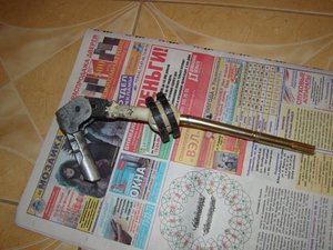

    Всё помыл и приготовился к сверловке:

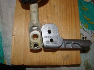

    Просверлил отверстие ниже стокового и на кулисе и на Г-образном крепление. Получилось смещение вниз примерно на 1см. Обратите внимание на то, что дырки на креплении должны быть на одинаковом уровне, чтобы не было перекосов. Для сверловки дырок в креплении нужно сверло на 6мм., в самой кулисе на 9мм. А если быть точным, то 9.2мм.

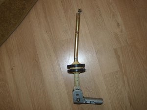

    Готовая кулиса в сборе. Наслушавшись Костю, решил также, как и он дополнительно подрезать шток на 1 см.

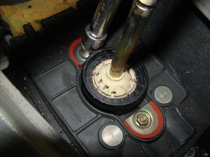

    Кулиса в сборе с салазками. От старой смазки избавился. Всё смазал литолом. Подобрал силу стяжки кулисы и крепления.
    Ставим всё на место и прикручиваем.
    Ставим стопорное кольцо.
    Прикручиваем защиту.

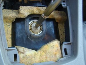

    Собираем всё обратно.
    Свой чехол я перешиваю, поэтому смотрится как-то не так...
    Получилось прикольно. Но буду возвращать всё обратно, так как всплыл косяк с включением задней передачи.
