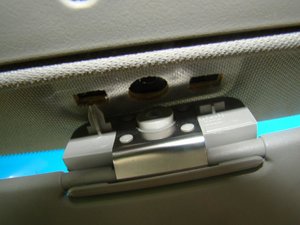

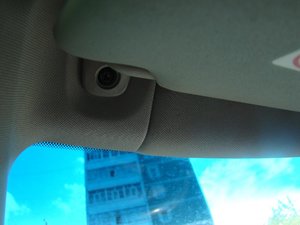

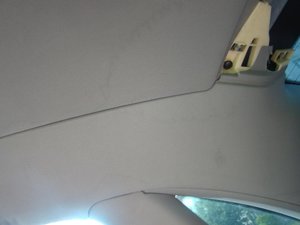

    Саму процедуру снятия обшивки потолка я начал с водительской стороны. Сняв все с одной стороны, перебрался на другую. А начал я со снятия козырьков.

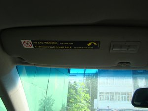

    Ножом аккуратно подковырял заглушку крепления с левой стороны козырька и увидел болтик Т25, по-моему.
    Открутив его, аккуратно снял козырек с крепления движением вниз и на себя. После чего аккуратно отсоединил разъем питания подсветки.

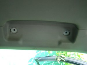

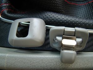

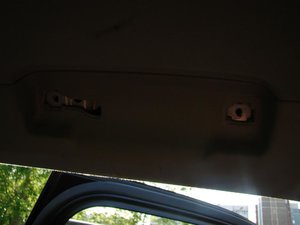

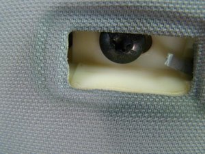

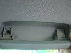

    После этого я решил снять ручки по бокам. Аккуратно подковырнув ножом заглушку с нижней стороны, удалил ее и увидел снова Т25.
    Снял ручку.

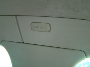

    Дальше подковырнул значок эирбега и что Вы думаете я там увидел? Правильно, Т25 (значок подковыривать только со стороны задних сидений, т.е. сидя на водительском сиденье - слева, на пассажирском - справа. в моем случае, стекольщики мне уже сломали с вод.стороны крепеж значка).

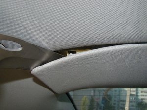

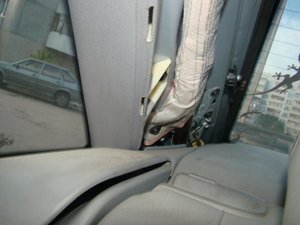

    После удаления болта, аккуратно подковырнул боковушку.
    Продолжаю подковыривать боковушку.

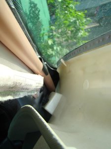

    Освободив все металлические зажимы (увидите, когда начнете подковыривать боковушку), обратите внимание на последний ершик, если его так можно назвать. От него боковину освобождать надо вытягиванием самой боковины вдоль кузова вверх и на себя. Усилие у меня было достаточно серьезное, так что дозируйте силу и вытягивайте ее осторожно!

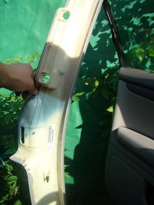

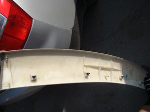

    Вот более удачная фотка:

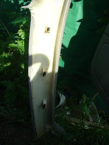

    Снятая боковинка с обратной стороны:
    А вот те самые металлические зажимы:

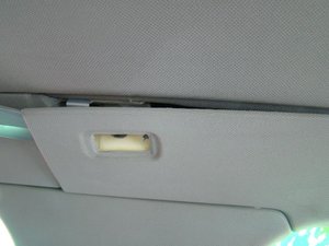

    Снял "центральный салонный спойлер" :)
    Думаю его снятие не требует комментариев :nod:

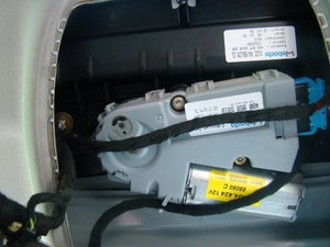

    Дальше я взялся за центр. Аккуратно подковырнув со стороны салона, т.е. с ближней стороны плафон, удалил его (фотки данного процесса нет). После чего также, аккуратно подковырнув, удалил верхнюю крышку подсветки (фотки опять нет). И открутил два болта:
    Вытащил плафон:

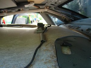

    После чего отсоединил все провода и убрал его в багажник.
    Удивил факт наличия логотипа вебасты:

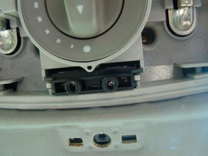

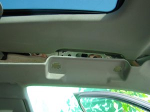

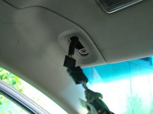

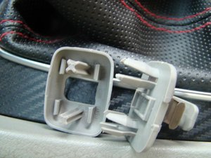

    После чего понял, что требуется снять еще и крепление козырька с правой его стороны. Представляет он из себя вот что:
    Сначала удаляете верхнюю крышку, после чего забираете само крепление.

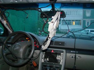

    После всего вылеизложенного получаем вот такой вот ракурс сзади:

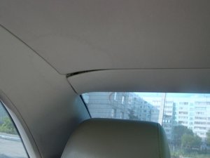

    Теперь сзади.
    Удалил ручки сзади также, как и спереди:
    Подковырнул аккуратно ножом в задней части потолка накладку обшивки. Крепится она там все теми же металлическими зажимами, как и передние боковинки:
    После снятия накладки, удалил болты крепления задних боковин с обеих сторон (тут уже не Т25, а поменьше на размер):

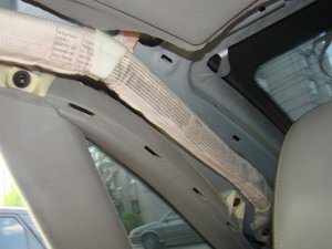

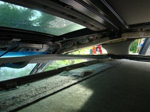

    Аккуратно подковыривая снял боковину. Обратите внимание при снятии на стык передних боковин и задних. Там есть Г-образный аллюминиевый дополнительный крепеж боковинки, который не даст снять саму боковинку. Аккуратно подковыривая, освобождаем боковинку почти по всей ее длине от крепежа, после чего слегка проворачивая боковинку по часовой стрелке, сможете освободить боковину.
    В задней части боковины обратите внимание на то, что она соединяется с обшивкой задней полки. Освобождается простым вытягиванием вверх и на себя, но делать это нужно аккуратно.

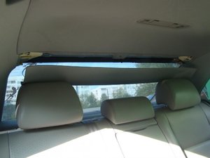

    Вот только теперь можно приступить, собственно говоря, к снятию непосредственно самой обшивки потолка.

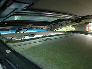

    В связи с тем, что машина у меня с люком, обшивка потолка хороша так держится на клипсах вокруг самого люка. Снимается обшивка с них аккуратными вытягиваниями и подковыриваниями.

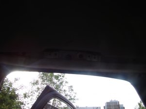

  4. mcDreamo
    mcDreamo Живу я здесь
    13 июн 2009
    3.831
    Audi A7
    Вот они клипсы:

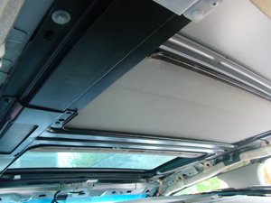

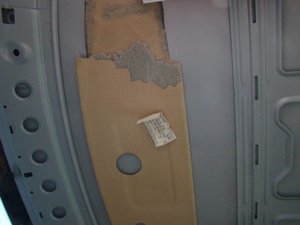

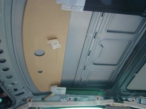

    Вот и снятая обшивка:

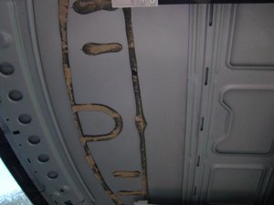

    Штатная шумоизоляция :thumbup:

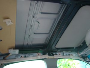

    Потолок без обшивки:

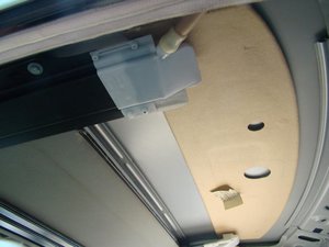

    Содержимое штатной шумки:

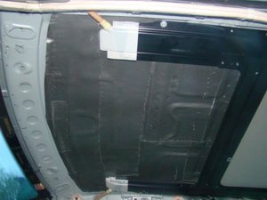

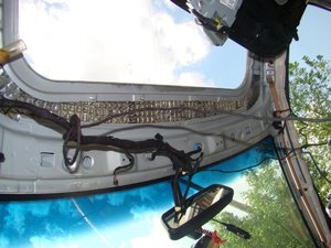

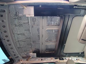

    Вот так положил вибру в задней части потолка:

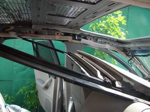

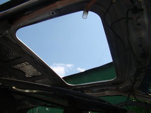

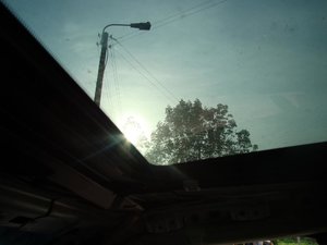

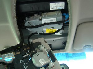

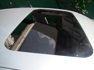

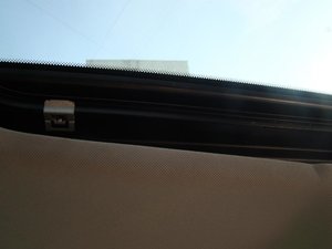

    Дальше (любопытства ради) снял люк. Для его снятия надо открутить 4 болта на 10, 6 гаек на 10 и 4 шланга (если я правильно понял, водоотводящих) по краям лыж направляющих люка. 4 гайки по центру спереди, 2 гайки по бокам в передней части лыж и 4 болта по бокам в задней части лыж. После этого, люк падает:

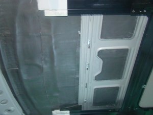

    Ну а раз снял люк, решил и спереди немного зашумоизолировать:
    Поверх вибры я еще положил два слоя простой шумки, фотку только не сообразил сделать.

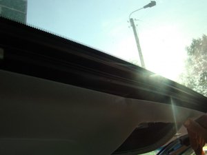

    После всего этого поставил люк на место и положил еще два слоя шумки:

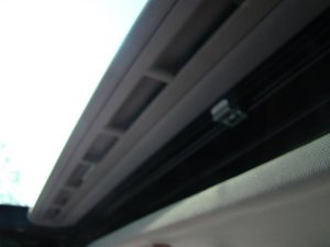

    Обратите внимание, что на второй фотке я продлил второй слой дальше. Так делать НЕ НАДО! Люк будет не открываться. Так что делаем шумку вот по этому варианту:

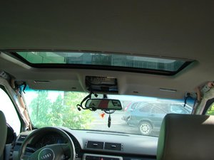

    Ну и обязательно перед обратной сборкой обшивки потолка, проверьте работоспособность люка, подключив центральный плафон:
    Сборка обшивки происходит в порядке, обратном разборке.
    Фоток сборки потолка у меня пока нет, как только заберу с химчистки, выложу, если, конечно, они нужны будут.
