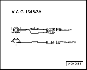

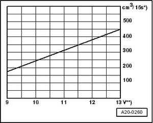

    Система подачи топлива - переднеприводные авто. Проверка производительности бензонасоса - 4-цил. двигатель (2-клап) - Тип двигателя ABK, ADW
    Специальные приспособления:
    • V.A.G 1348/3A with V.A.G 1348/3-2 (В реальной жизни это - кусок электрического провода с "нормально разомкнутой" кнопкой, врезанной в его разрыв и предназначенный для ручного включения/выключения бензонасоса. Если вы планируете работать один, то вместо кнопки лучше применить обыкновенный двухпозиционный выключатель. Я использовал провод с выключателем от старого светильника.);

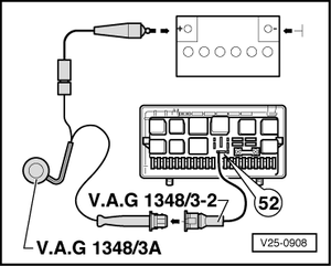

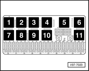

    • Извлекаем реле бензонасоса, поз.10 в подкапотной коробке реле (на реле нанесен номер 212).
    • Присоединяем наш электрический провод с кнопкой/выключателем следующим образом:
    - один конец провода к контакту 52 в разъеме реле (поз.10);
    - второй конец провода на (+) клемму аккумулятора.
    Внимание! Если вы используете выключатель, убедитесь, что он находиться в выключенном положении.
    • Замеряем напряжение на клеммах аккумулятора. Записываем показания.

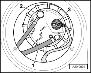

    • Складываем заднее правое сидение.
    • Поднимаем покрытие багажника.
    • Откручиваем винты крышки, закрывающей доступ к бензонасосу.

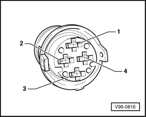

    • Аккуратно отсоединяем 4-х пиновый электрический разъем, поз.3
    • Подключаем мультиметр к контактам 1 (зелено/желтый провод) и 4 (коричневый). (Два самых толстых провода).
    • Замыкаем нашу кнопку/выключатель и смотрим на показания мультиметра. Напряжение должно быть практически равным напряжению на аккумуляторе. Записываем показания.

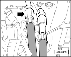

    • Раскручиваем соединение трубопровода возврата топлива (обратки).
    • Опускаем конец шланга в заранее подготовленную мерную емкость. (Открытую часть обратки, на время измерений, закрываем чистой тряпкой/пакетом.)

    • Сравниваем полученный результат со спецификацией.
    *) Минимальная производительность в см3 (1см3 = мл) за 15 секунд.
    **) Напряжение на бензонасосе. (Мы его записывали).

    Ради интереса и душевного спокойствия проверил бензонасос как описано выше результат:
    сначала проверил проводку до насоса и на аккуме и на клемме насоса 12.5 вольт, потом начал мерить его производительность было сделано 4 замера напряжение на аккумуляторе как уже написал 12.5 вольт:
    1 - 380мл
    2 - 410мл
    3 - 400мл
    4 - 390мл
    среднеарифметическое получается 395 практически как в таблице, с насосом как я понимаю все нормально и заодно сделал диагностику все чисто, ошибки перестали появляться после припайки злополучного реле 30, свечи так и остаются белыми, куда лезть дальше?
