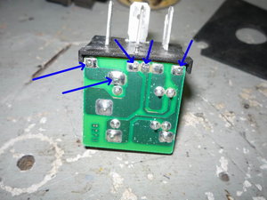

    Приветствую уважаемых!
    Месяц назад стал владельцем А6 95 года, в 45 - кузове. Мотор АБК, дигифант.
    Прочёл всю эту тему, вот решил добавить в общую копилку свой случай.
    Брал авто - было прохладно в атмосфере, конец зимы. Ездил мало, работа мотора нареканий не вызывала, поскольку не успевал довести до 90° температуру.
    Неделю назад хорошо потеплело, мотор достиг 90° по указателю. Его затрясло, обороты ХХ прыгают, чуть не глохнет, но сам восстанавливается со звяками детонации.
    Разгон и вообще езда при прогретом моторе стали невозможны до 3 тыщ. оборотов: дергает сильно.
    Поскольку к работе мотора до отметки 90° нареканий нет, сделал вывод о неисправности синего датчика температуры. Заехал купить его, не везёт, именно его нет.
    Решил пропаять реле "30", спасибо автору фоток где показано его расположение в А6. Оно там и оказалось.
    Видно его никто не тревожил с 95 года. Попробую вставить фотку, где стрелками указал места с расшатанной пайкой.
    Пропаял за три минуты, вставил обратно.
    И моя неисправность исчезла. Совсем.
    Одно непонятно - как реле, стоящее в салоне, в прохладце, чует переход через 90°?

  16. Алексей М.
    Алексей М. Живу я здесь
    22 дек 2004
    3.649
    Латвия
    A6 C6 2.7TDI BPP Quattro
    Не реле чует, а движек. При 90 градусах меньше бензина идет. А в совокупности с пониженным напряжением питания и получаются такие чудеса.
