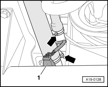

    Расходу топлива я не удивляюсь. Понятно что тут целый букет неисправностей.
    Про ДД я ошибся признаю это не ерунда. После очистки памяти ошбка больше не появлялась но покатаемся посмотрим.
    Имееется ввиду вот этот датчик?
    Алексей М. на счет термостата я не подумал вполне возможно что неисправен.

    Не очень понятно по рисунку. Но если все это в радиаторе, то да, это тот датчик. Сними с него разъем, вентилятор остановится - значит он.
