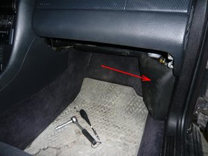

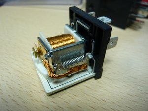

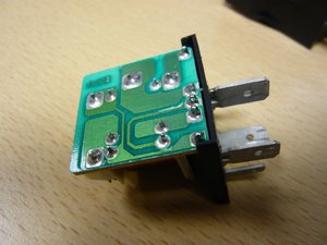

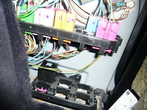

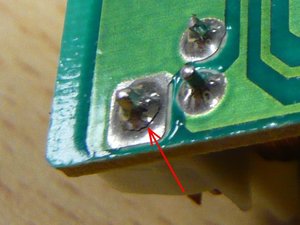

    В общем все это ничего не изменило. и только после этого я добрался до РЕЛЕ-30! о котором здесь уже много раз писали. у меня тоже обнаружилась трещина в пайке одного контакта. хотел просто выложить некоторые фотки, которые может помогут кому-нибудь если проблема тоже с этим реле.
    это реле в А6 находится справа от ног переднего пассажира, за пластмассовой защитой (во всяком случае у меня там). для этого надо только снять бардачок и отодвинуть защиту.
    После пропайки реле двигатель стал работать ровнее, нестабильность хх исчезла!:)
