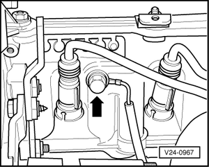

    У всех на гбц в районе первого цилиндра есть клемма массы двигателя. Кто знает- куда она идет? Сегодня открутил саму клемму, в открученном от двигателя состоянии она не показывает цепь ни с массой кузова, ни с минусом акб. Думал, может она идет на минус эбу (к примеру масса расходомера, датчика холла и чего то еще идет через массу самого эбу - летом проверял досконально всю проводку с ЭБУ). Так и с массой этих устройств нет никакой связи. Может у кого есть схема электрическая? Почитал Элсу - написано прежде чем делать диагностику, нужно проверить на наличие массы в районе первого цилиндра и ленточный провод от коробки к кузову и далее к АКБ на наличие окислений и прочего...

    Почитал ЭЛСА, выходит что это "земля" мозгов. Может у тебя где то обрыв?

    так вот и я думаю. как я писал выше, к примеру снял штекер с расходомера, у него 4 контакт - масса, причем идет по проводке через ЭБУ. Но к примеру этот 4 контакт все равно дает цепь на массу. А тот провод нет. Может кто у себя может попробовать открутить его и померять - он на массу в отключенном состоянии дает цепь или нет.

    Заранее спасибо... Я вот сам склоняюсь к обрыву - тем более что машина работает ни пойми как. А по электрическим схемам с книжки ну никак не могу найти эту точку массы...

    Сегодня коллега с таким же мотором отписался, что у него масса есть. Значит обрыв. теперь не знаю даже где копать дальше и искать второй конец этого провода.....

    А по цвету провода, у самого блока если поискать. Может проще проложить новый? Выясни где у "мозгов" масса и от туда проведи.

    В общем внесу посильный вклад: этот провод- масса эбу- 1 ножка. А проблема была обжимке этого провода в колечке на двигателе (как на рисунке). Три раза дернул за него туда-сюда, он и отвалился. После устранения этот проблемы пропали пропуски зажигания да и машина стала вроде как по резвее. В общем те же симптомы, что и с реле 30
