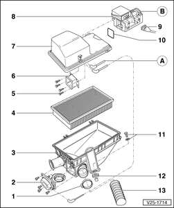

    вот нашел в ELSE схему подключения термостата на воздушном фильтре (в последние дни очень актуальный вопрос). В прикрепленном файле описание его проверки на немецком и перевод на русский (в принципе ничего интересного не написано - до 20 градусов должен идти теплый воздух, свыше 30 холодный). Но может быть кому-то будет интересно почитать.

    Это не интеренсно, это каждый АВК-шник (ну может почти каждый) знает. Дело в том, что немцы не пишут на хх при 80 град. масла. Вот в чем вопрос. Я исходя из практики других аудиводов хотел узнать.
