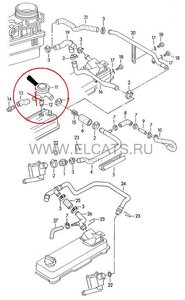

    Можно по прибытию данного девайса скинуть его фото? Просто по схеме грибок чуть выглядит по другому (я там дорисовал трубку и зачеркнул красным того, чего у меня нет). Как он выглядит у других?

    Как на картинке и выглядит. Не знаю по чему у тебя такой стоит. Наверное к 94 году конструкцию изменили.........

    Как привезут, сфоткаю. Или тебе надо как он под капотом установлен?
    А трубки идут как ты нарисовал...
