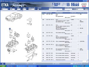

  3. Алексей М.
    Алексей М. Живу я здесь
    22 дек 2004
    3.649
    Латвия
    A6 C6 2.7TDI BPP Quattro
    Нашел это твое реле, надеюсь разберешься по картинке. На капоте прямоугольник нарисован, значит блок с релюхами там, ищи. Место номер 1.

  4. Skymit
    Skymit Новичок
    5 апр 2009
    39
    Audi A6 2.5 2002
    Значит я так понимаю, что оно под номером 18 у меня на А6, у на Б4 под номером 30? Буду пробывать, спасибо, да не стареешь ты Алексей, под забыл просто.;-)

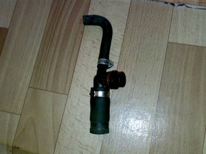

    Посмотрите, КХХ у меня отсутствует?
      288,5 КБ
      4.310
  9. Skymit
    Skymit Новичок
    5 апр 2009
    39
    Audi A6 2.5 2002
    Нету КХХ у меня, машину брал такую, ничего не делал.

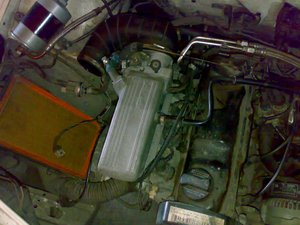

  10. Skymit
    Skymit Новичок
    5 апр 2009
    39
    Audi A6 2.5 2002
    На фото видно, один разъем идет на двигатель у меня, другой опять на воздухан, никакого клапана нету
      283,6 КБ
      2.130
  11. x109
    x109 Участник форума
    21 янв 2009
    375
    Audi А4 Avant 8Е
    а что стоит вместо датчика положения дроссельной заслонки, если получиться, сделай фото. А заодно, если не сложно систему вентиляции картера. В отличие от АВК другая топливная рампа, клапанная крышка от АВТ - соответственно немного по другому сделана вентиляция картера, хх вероятно регулируется углом поворота дроссельной заслонки. Укажи пжл буквы мотора.

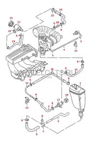

    Под номером 17 на картинке из каталога - это регулятор ХХ
